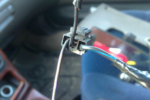

przepraszam,ze odkopuje....mam problem z montażem lusterka...otóz kostki ori brak(komuś się spodobała) i mam zastępczą kostkę 3pin z kablami o kolorach:czarny-fiolet,czarny,i czarny niebieski.
Od lewej:czarny-fiolet,czarny,czarno-niebieski
W serwisówce to inaczej wygląda:1 pin od lewej-czarny-niebieski,kolejny to czarny a 3pin to szary.
Który pin,który kabel jest do wstecznego,bo jak stały plus do niego podłączę, to mi lusterko się nie będzie ściemniać:-D
moja kostka...wyszabrowałem złą kostkę;/ bo ta to chyba od alarmu jest;d
EDYCJA: dla potomnych:1 pin od lewej do plusa(albo stalego albo po stacyjce),2pin to masa,3pin to wsteczne.Pozdrawiam
