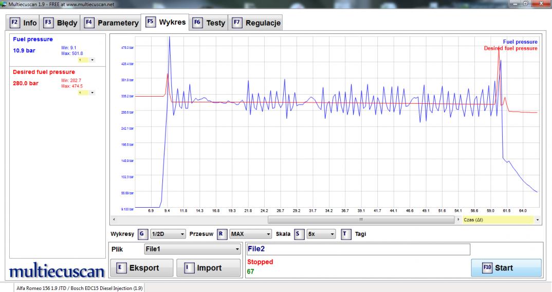

- ciśnienie po przekręceniu kluczyka w mar czasami skakalo z 3bar do 1.8bara - jest to akceptowalne? Moze pompa w baku waruje, albo czyjnik cisnienia?

Przed oddaniem do mechanika udalo mi sie zrobic tylko jeden wykres, na koncu jak dodalem gazu zgasla.
