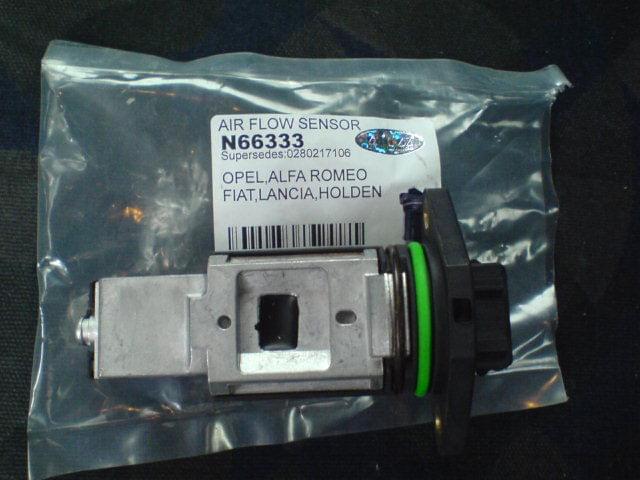

Post autor: norbiwolow » 10 lip 2007, 20:14
zamiennik za 195 złotych - nówka

Post autor: MaZuR » 11 lip 2007, 13:10
"norbiwolow" pisze:zamiennik za 195 złotych - nówka
"Supersedes" - i to niby ma być dobre? :wink:
A tak na poważnie - gdzie, co jak? - i czy mają do 2,4 bo mój chyba własnie zdechł :cry:

Post autor: norbiwolow » 11 lip 2007, 14:35
nie wiem jak wyglada do 2.4 bo nie widzałem - mozliwe ze sprawa bedzie analogiczna. pozdro
wykrec i do sklepu - tam dopasuja
