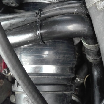

Klocki na przód Textar kupione, narazie leżą czekają aż się aktualne skończą. Ostatnio miałem nieprzyjemną "przygodę"... zmieniłem koła na zimowe, pojechałem na myjnie i wracając się zaczęło... auto oczywiście odpowiednio rozgrzane to chciałem trochę "pocisnąć". Ja mu w gaz a on jakby miał zaraz zdechnąć, zero przyspieszenia mimo tego że turbo ładowało normalnie, poprzedniego dnia jeździł normalnie. Po tych nieudanych próbach przyspieszenia zaglądam pod maskę A tam.... turbo... rozgrzane do czerwoności jak piec... normalnie wnętrzności było widać... zalamalem się... czas było wrócić do rzeczywistości i oczywiście zapytałem kogo trzeba co o tym sądzi.. wszystkie podejrzenia padły na katalizator... zamówiłem co prawda tlumik przelotowy ale nie mogłem się go doczekać mimo że za dwa dni miał być u mnie... wpadliśmy na szatański pomysł żeby wydlubac wnętrzności katalizatora... wypatroszylismy szybki montaż i przejażdżka... nie to auto... dół się bardzo poprawił na plus.. góra szału nie ma ale jest troszeczkę lepiej... zastanawia mnie czemu stało się to nagle... można powiedzieć że z dnia na dzień? Dwa miesiące wstecz było sprawdzane afr i było ok z resztą auto jeździło normalnie.... na zawał zejde z ta Lancia 😀. Poza ta "przygodą" przy okazji kupna tłumika wziąłem od razu łącznik silikonowy który miał być w niedalekiej przyszłości do wymiany... Co innego okazało się jak ściągnąłem ten oryginalny łącznik... tragedia popekany po całości co widać na zdjęciu... Co najlepsze jak ostatnio go sprawdzałem to miał tylko małe pęknięcia w okolicach opaski a teraz...
Obrazek Obrazek

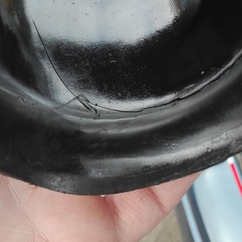

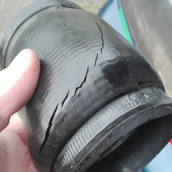

Zamontowalem takie coś... gdyby był dłuższy tak z 0.5-1cm byłby idealny... No ale lepszy taki jak ten spekany...
To tyle... Pozdrawiam

To jest ten z IC do przepustnicy? Spuchł ździebko... może od tego że turbo pompowało a silnik nie mógł przerobić przez zapchany katalizator i gdzieś to nadciśnienie musiało pracować?

Tak to jest ten zaraz przed przepustnica. Nie on był spuchniety odkąd mam auto jedynie co nie był aż tak spekany. Póki co jedynie on się nadawał do wymiany odpukac bo harmonijke mam całą i narazie nic nie będę kombinowal dopóki mnie Kappa nie zmusi😀

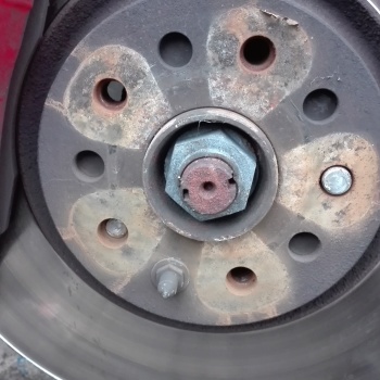

Dawno nic nie pisałem ale to nie oznaczało, że się kompletnie nic nie działo 🙃

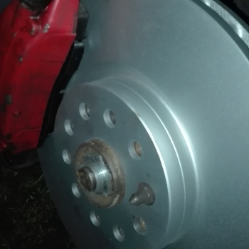

Wszystko zaczęło się od szumienia koła... jak sie okazało jedno było niedokrecone... próba dokrecenia skończyła się tak:
Potem już było tylko gorzej... 😬

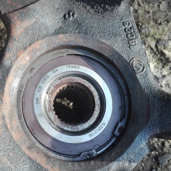

Trzeba było wymienić piaste a to automatycznie równa się z wymiana łożyska

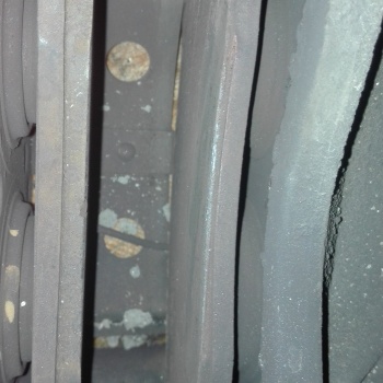

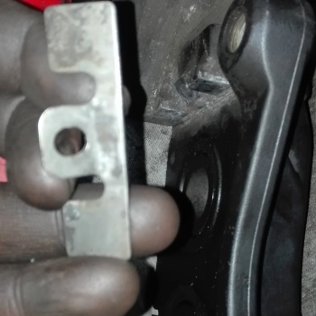

Zaciski nadawały się do regeneracji.. nie powiem manual Energetyka dodał mi odwagi 😀 wszystkie uszczelki i osłony zostały wymienione. Dodatkowo polecam przy wymianie klocków, odkręcić i przeczyścić prowadnice klocków jak i samego zacisku w miejscu montowania tej blaszki. W moim przypadku pod tymi prowadnicami(blaszkami) utlenilo się amelinium przez co klocek nie za bardzo miał jak pracować, podejrzewam że właśnie przez to jeden klocek zużył się doszczętnie. Ktoś założył nie zwrócił uwagi, że ciasno no a efekty widać...
