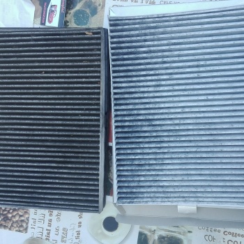

Stary filtr vs nowy

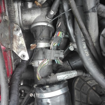

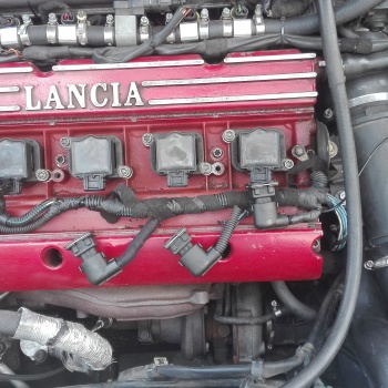

Stan wiązki wołał o pomstę do nieba
Poszła cała taśma a oto efekt

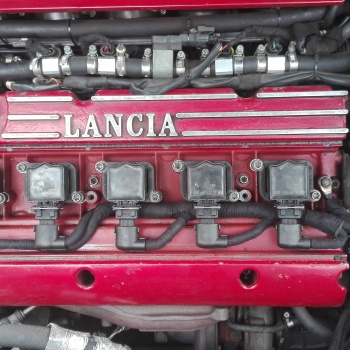

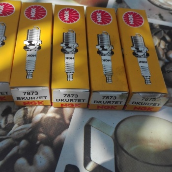

A na koniec nowe świece, dzięki ludziom z forum dowiedziałem się że przy mojej konfiguracji powinny być inne świece niż używałem dotychczas

Z tą wiązką trzeba uważać. Jak przyjrzałem się u siebie mocniej to połowa kabli była przełamana i było widać żyłę. Osobiście wymieniałem i izolowałem kable do tego miejsca przy termostacie. Pod dekielkiem jest wysoka temperatura która niszczy izolację, twardnieje i pęka.

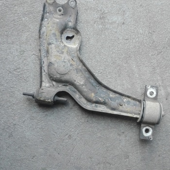

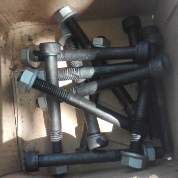

Podsumowując ostatnie "inwestycje" ....
- zregenerowane zaciski Brembo tj wymiana uszczelek I osłon
- nowe tarcze hamulcowe przód Menelli
- nowe klocki hamulcowe przód Textar
- nowe łożyska koła przód SNR komplet L/P
- nowe osłony drążka kierowniczego L/P
- nowe końcówki drążka kierowniczego TRW L/P
- nowe sworznie wahacza L/P Lemforder
- nowe tuleje duże tylne wahacza Rouville
- nowe tuleje małe przednie wahacza MOOG

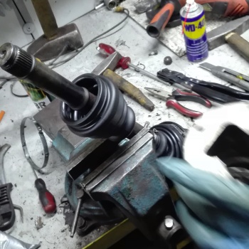

- nowe osłony przegubów z prawej strony wewnętrznego i zewnętrznego GKN
- nowe śruby przegubów L/P

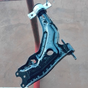

- odświeżone wahacze tj czyszczenie, odtłuszczenie, podkład, i dwie warstwy chlorokauczuku
- zrobiona zbieżność przód
Powinno być spokoju na trochę
chyba wszystko a tu parę fotek z regeneracji zawiechy, mało ich ale dużo zrobione
Trochę wstyd się przyznać bo Kappami woże się ok 7 lat ale pierwszy raz poczułem jak to jest mieć w pełni zregenerowane zawieszenie z przodu i jaka to jest dopiero wielka przyjemność z jazdy nie wspominając o komforcie...
