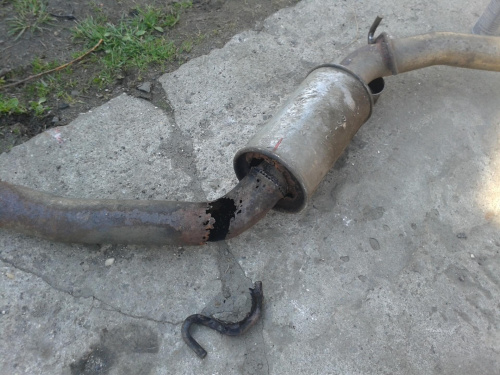

Układ wydechowy przeszedł więc gruntowny remont z racji totalnego braku jakichkolwiek elementów do Turbo, maszyna dostała niemal identyczną jak oryginalną plecionkę, został oryginalny katalizator który wizualnie przynajmniej był naprawdę całkiem niezły, no i co najważniejsze nie mulił auta jakoś specjalnie. Do tego doszła reanimacja układu środkowych tłumków z pominięciem jednego którego wcześniej wspominałem. I całkowicie nowy tłumik końcowy ? co jest nie lada gratką jeśli o silniki 16vT chodzi. Tak więc kiedy maszyna zaczęła już całkiem przyzwoicie jeździć i jeszcze lepiej brzmieć, przyszedł czas na poprawę blacharki czyli krótko mówiąc

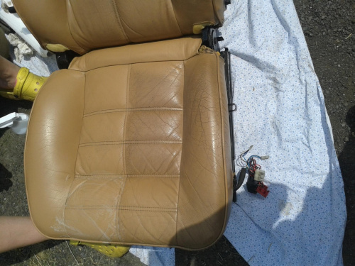

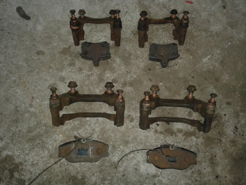

Po zakończeniu blacharki, która zajęła nam trochę czasu zabrałem się za zawieszenie i hamulce. Jak przystało na Lx-a i to tym bardziej ze świstakiem pod maską Thema ta ma najbardziej zaawansowane zawieszenie jakie mogło w niej występować, czyli tylne zawieszenie samopoziomujące zintegrowane z w pełni aktywnymi amortyzatorami. Elektrycznie wszystko działa, pompa śmiga aż miło (wspólny układ z wspomaganiem kierownicy), niestety ostał się tylko jeden przedni amortyzator w stanie agonalnym, a przewody ciśnieniowe do tylnych Nivo zaślepione, z racji skrajnej niedostępności i kosmicznej ceny na chwilę obecną Lancia dostała standardowe obniżone i utwardzone zawieszenie. Na przód poszedł Bilstein B4 wraz z springami Eibacha -30mm całe kolumny McPhersona praktycznie nowe, do tego nowe sworznie wahaczy. Reszta naprawdę całkiem przyzwoicie, aczkolwiek na pewno do wymiany będą w najbliższym czasie łożyska. Na tył udało się dopaść nowe oryginalne amortyzatory (Dzięki Boruch!!) Do tego takie same progresywne sprężynki jak z przodu no i oczywiście nowe poduszki wraz z osłonami. Na wczoraj pasuje już wymienić tuleje tylnych wahaczy bo w trakcie powrotu z Muszyny jedna zaczęła troszkę popukiwać. Hamulce porządnie przeczyściłem i przesmarowałem bo były oczywiście dość mocno zapieczone. Docelowo hamulce idą do modernizacji (stąd felga 16?) dlatego też jeszcze ich nie wymieniałem.
Masa roboty za mną a końca widać oczywiście nie było? zabrałem się za składanie wnętrza z subtelną próbą wyciszenia matami do tego przystosowanymi, oraz naprawą wszelkiego elektrycznego wyposażenia z czego jak już mówiłem prawie nic nie działało.
